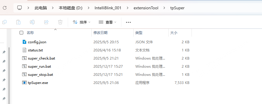

  1. 怎么查看tpsuper版本
    在软件安装目录下找到tpsuper文件夹(当前已经更新过数个版本,解决了一些深度学习加速服务掉线的情况,如果无法确定版本,可以对文件夹信息进行截图,提交工单时可以协助排查。路径如下)

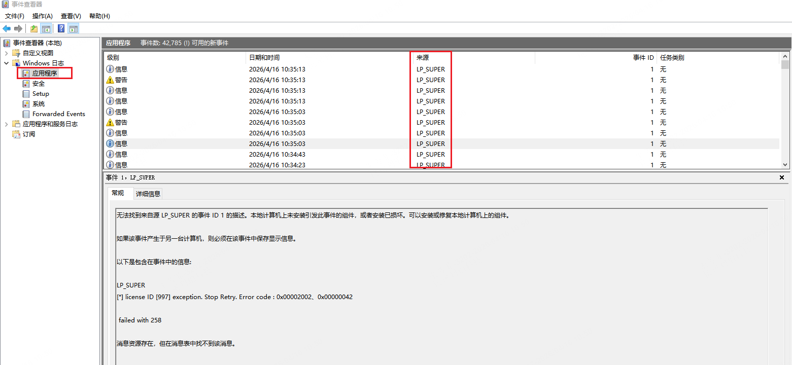

  2. 怎么查看系统事件日志
    1) 使用Windows + R快捷键打开「运行」对话框,执行eventvwr.msc打开事件查看器。
    2)在左侧导航栏,展开「Windows 日志」。
    3)选择你想要查看的日志类别。
    在中间窗格中滚动日志,找到并双击事件,即可查看详细信息。
重点:(怎么查看日志)
  1. 打开服务时的日志:
    LP_SUPER
    CT 0X80087001 -> 70000
    MX 0X80087001 -> 70000
    CT 0X80087002 -> 1972
    MX 0X80087002 -> 2115
    CT 0X80087003 -> 1972
    MX 0X80087003 -> 2115
    CT 0X80087004 -> 7000
    MX 0X80087004 -> 7001
  1. 授权检查失败,正在重试的日志:
    [*] license ID [997] exception. Go to Retry.
  2. 授权检查三次都失败,深度学习加速服务掉线的日志:
    [*] license ID [997] exception. Stop Retry.
  3. 授权检查时间间隔20秒,掉线后每隔3秒检查一次,自动重连成功的日志:
    [*] License is recoveried.
