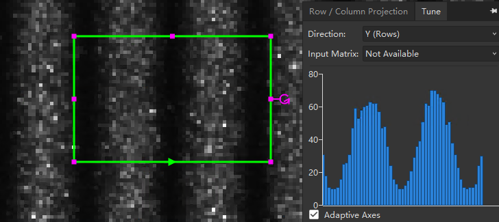

首先可以用在光源效果查看上,如下图是用行列投影观察DMD投影出来的余弦条纹是否接近理想的余弦效果,

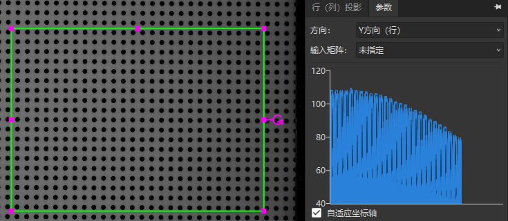

也可以用来观察投影光分布是否均匀,如下图所示,并可以结合向量工具给出定量数据:

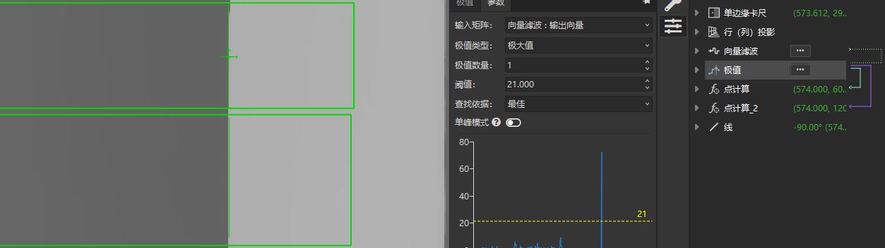

其次每一个卡尺工具中都藏着一个行列投影工具,也就是说你可以用灵闪的其它工具组合成一个精度较低卡尺工具,如下图所示:
