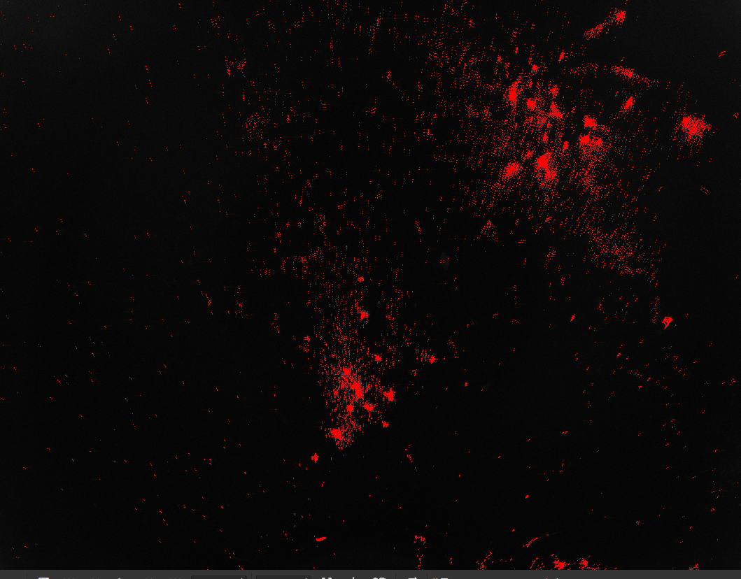

在这个样例中,除了使用颜色缺陷工具还有没有更好的办法?目前试过斑点,有上限,无法适用
日期:2025-11-12T09:25:28.000Z
关联问题http://192.168.8.40:9080/questions/10010000000000472
新作业_28+(1).task
最好的效果如图

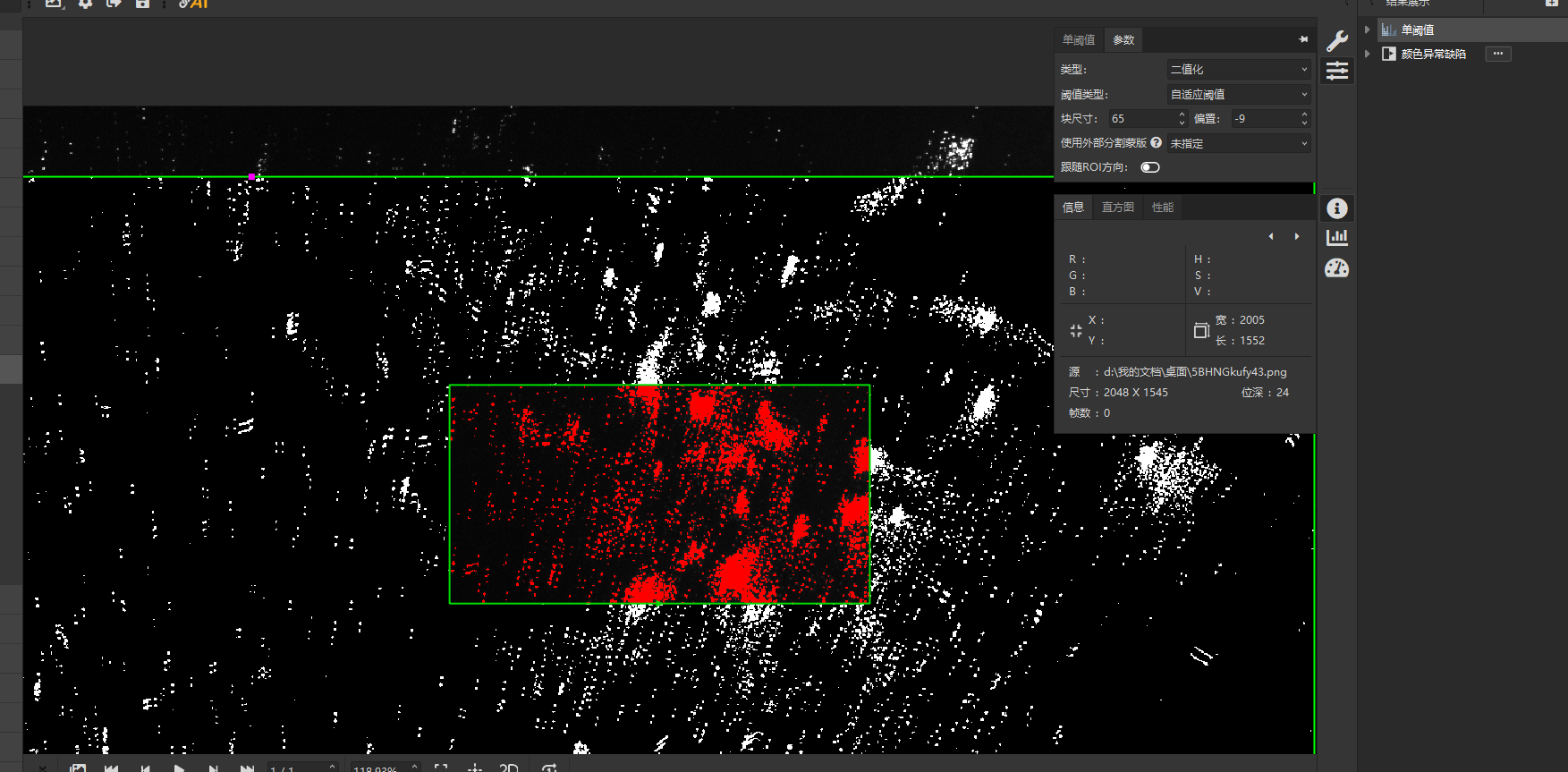

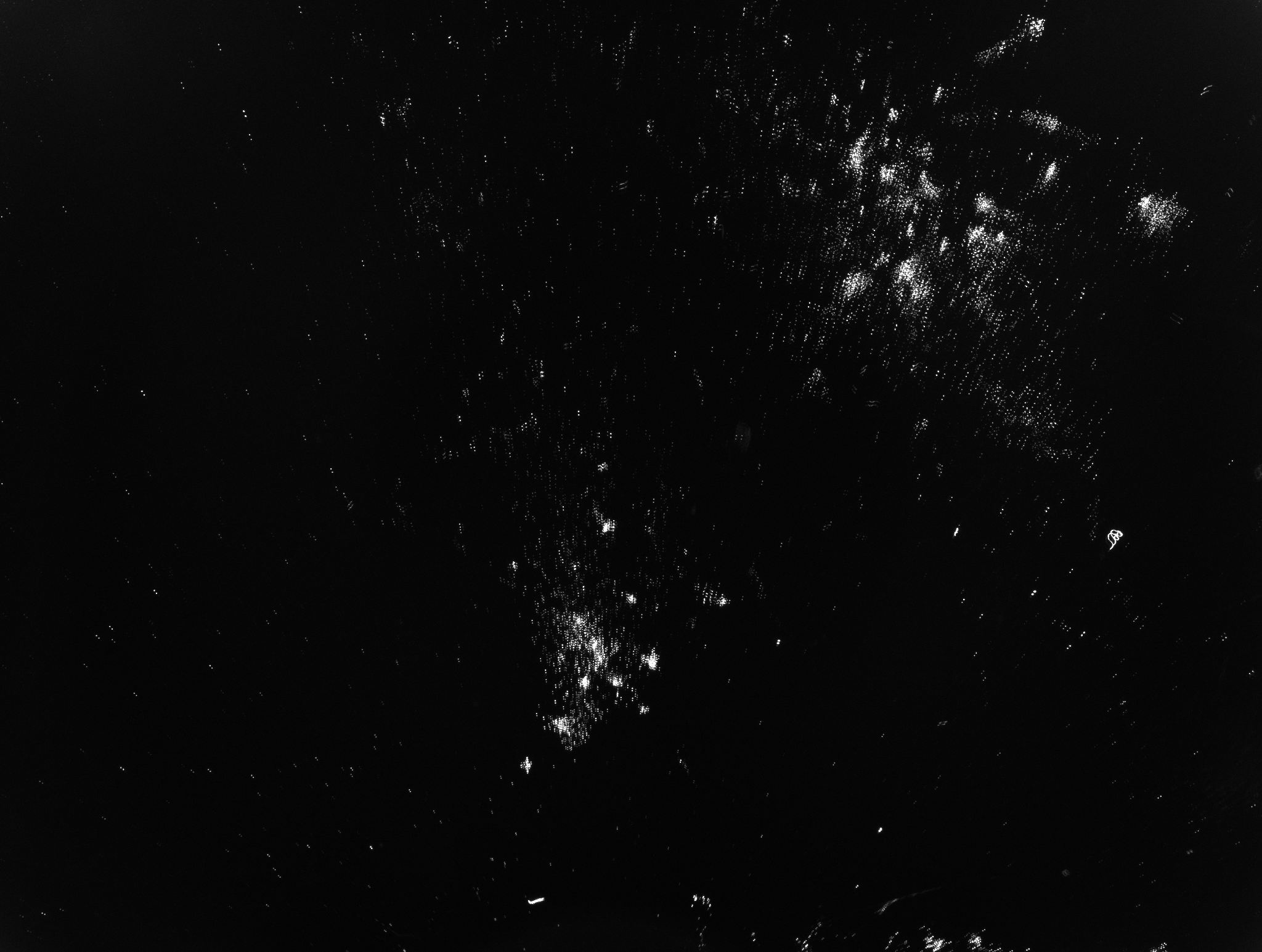

使用单阈值工具-自适应阈值。设置参数后可以达到与颜色异常工具的同样检出效果
image.png默认作业.task
