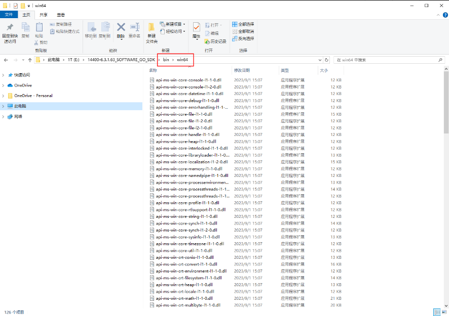

LMI 相机
  1. 下载 LMI 驱动,打开文件夹 bin/<对应系统版本>
  2. 将该文件夹下的 全部文件 拷贝到灵闪软件根目录(覆盖同名文件)
  3. 启动灵闪软件,相机驱动选择 Gocator,即可正常搜索并添加相机

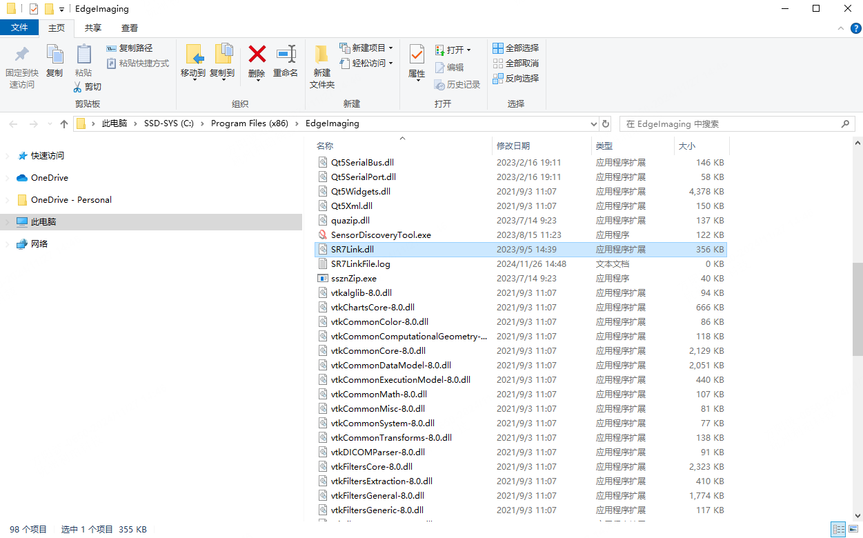

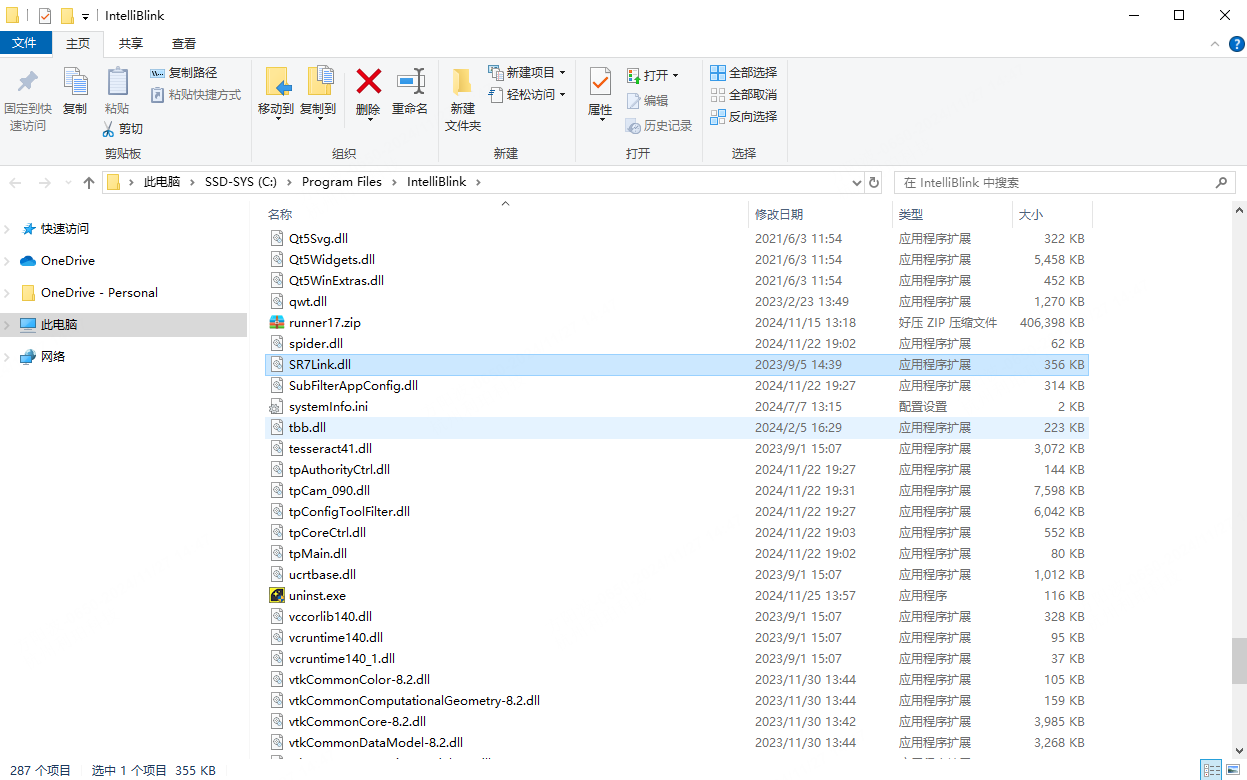

SSZN(深视智能)相机
  1. 安装 SSZN 驱动
  2. 打开 SSZN 驱动安装目录,找到 SR7Link.dll
  3. 拷贝 SR7Link.dll 到灵闪软件根目录
  4. 启动灵闪软件,相机驱动选择 Sszn,即可正常搜索并添加相机

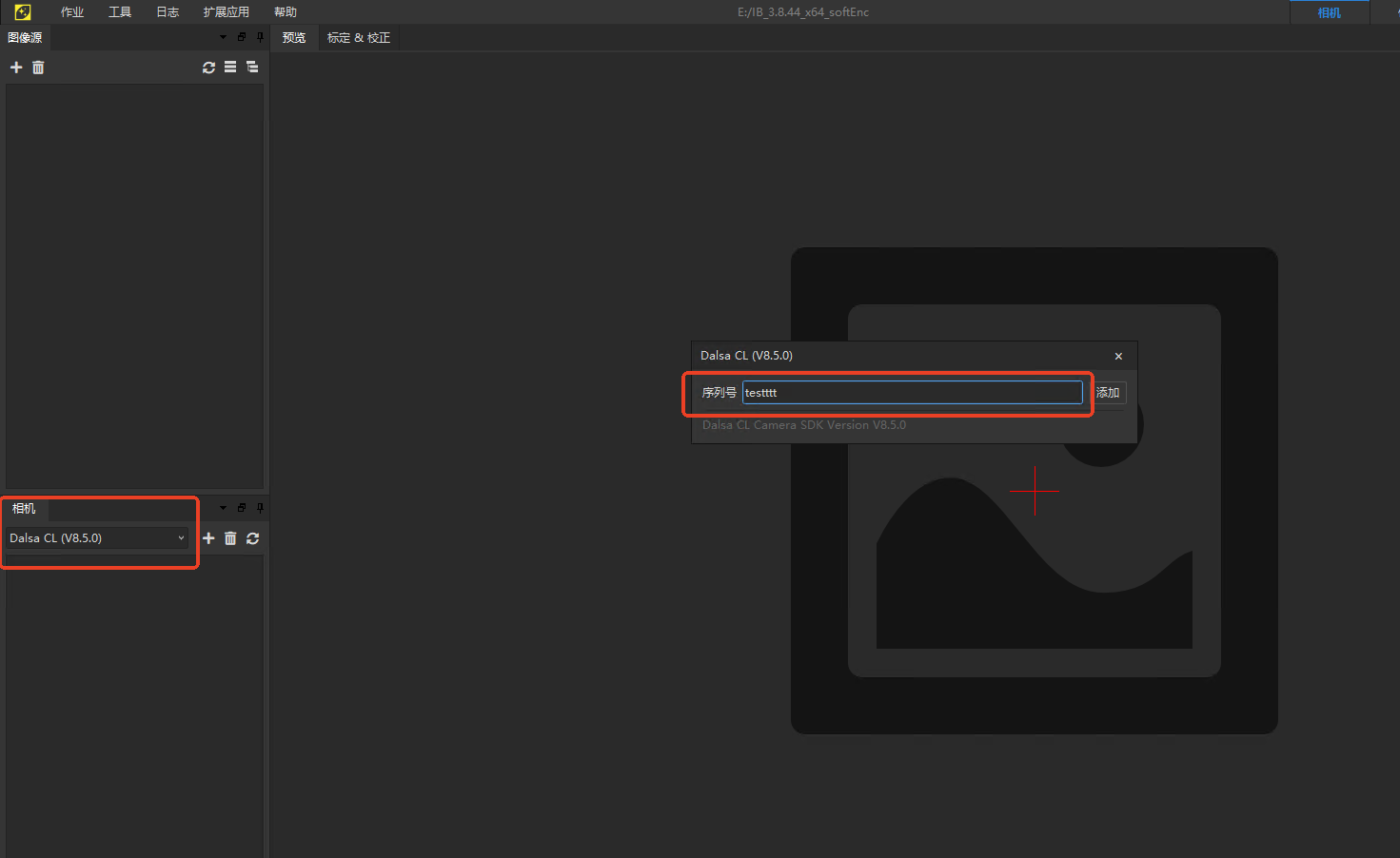

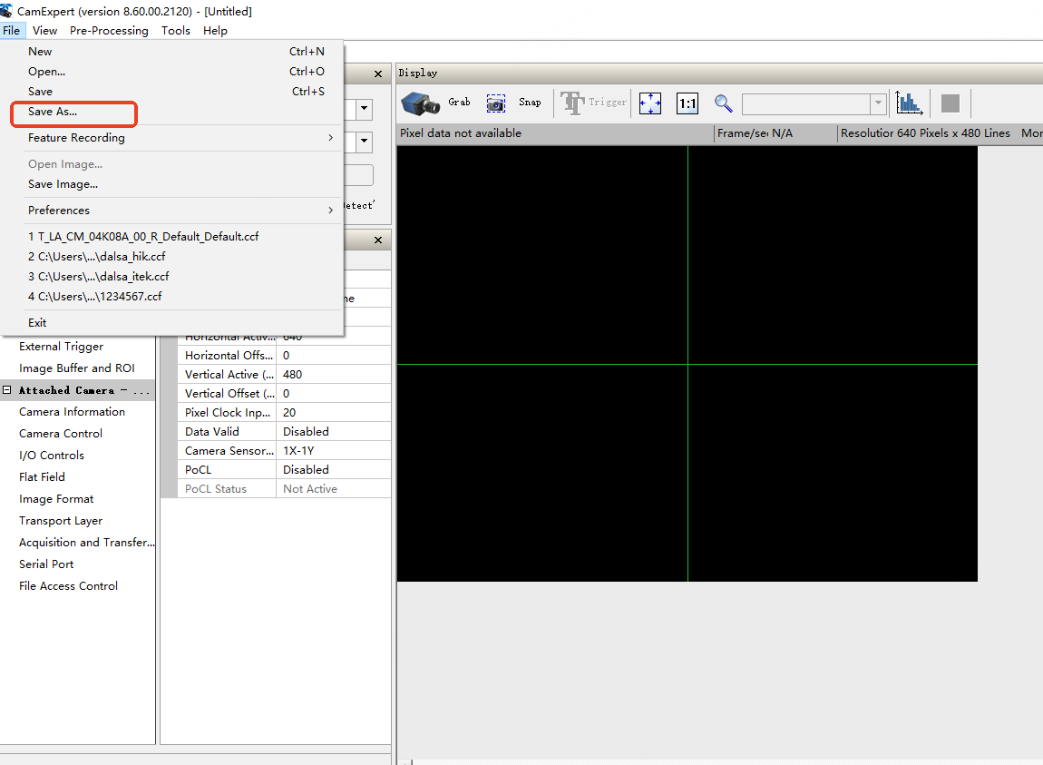

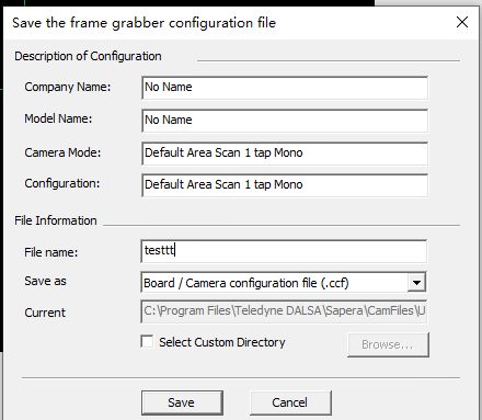

DALSA 采集卡 + Dalsa 相机
  1. 安装 Dalsa 驱动
  2. 使用 Dalsa 驱动配置相机,并保存生成的 .ccf 文件
  3. 把保存的 .ccf 文件放到 灵闪软件根目录/config/ 下
  4. 启动灵闪软件,相机驱动选择 Dalsa CL;手动添加相机,相机的序列号名称需与 .ccf 文件名一致

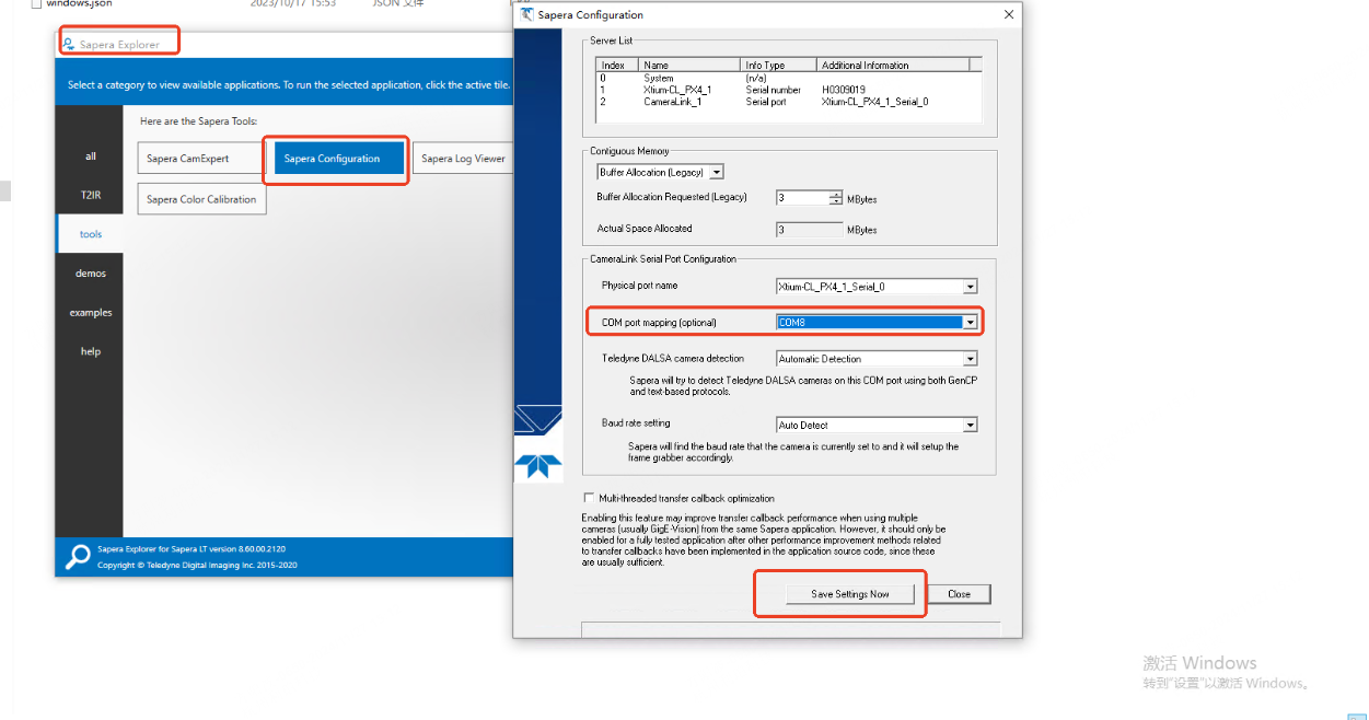

DALSA 采集卡 + Vieworks 相机
  1. 安装 Dalsa 驱动

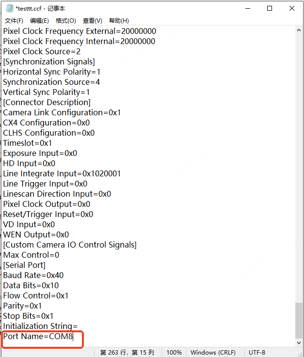

  3. 打开 Dalsa 配置软件,映射串口 后重启电脑
  4. 修改步骤 2 保存的 .ccf 文件,在最后一行添加映射串口
  5. 把修改后的 .ccf 文件放到 灵闪软件根目录/config/ 下
  6. 启动灵闪软件,相机驱动选择 Dalsa CL;手动添加相机,相机的序列号名称需与 .ccf 文件名一致

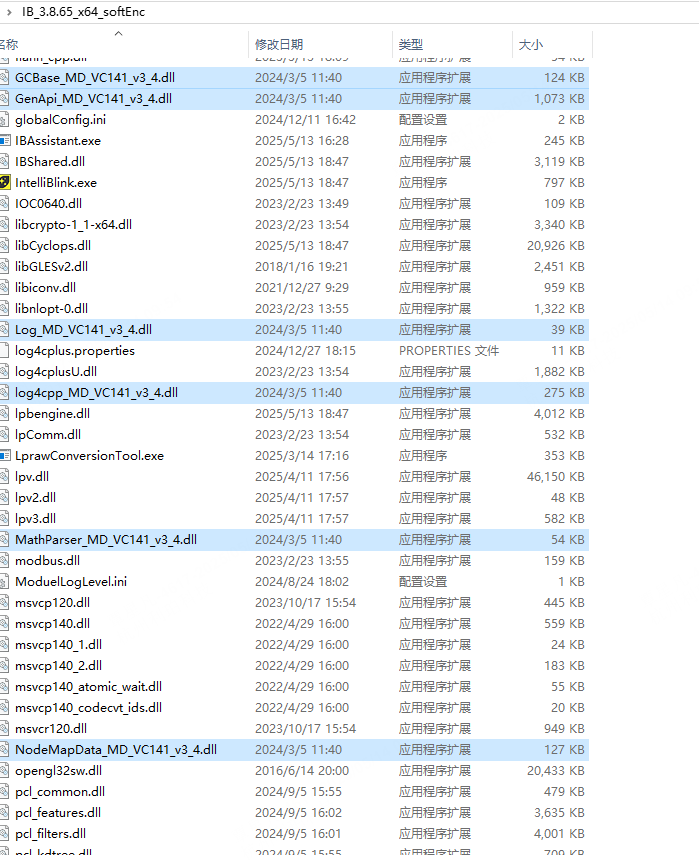

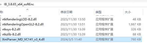

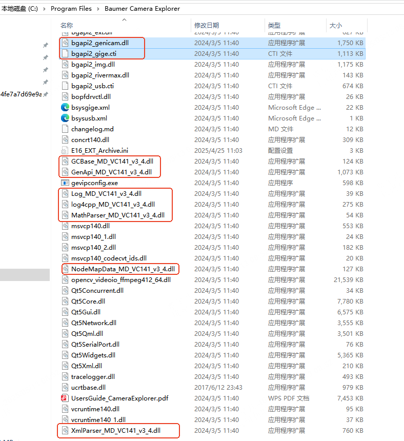

Baumer(堡盟)相机
  1. 安装 Baumer 相机驱动
  2. 在 Baumer Camera Explorer/ 安装目录下找到以下驱动文件:
    • bgapi2_genicam.dll
    • bgapi2_gige.cti
    • GCBase_MD_VC141_v3_4.dll
    • GenApi_MD_VC141_v3_4.dll
    • Log_MD_VC141_v3_4.dll
    • log4cpp_MD_VC141_v3_4.dll
    • MathParser_MD_VC141_v3_4.dll
    • NodeMapData_MD_VC141_v3_4.dll
    • XmlParser_MD_VC141_v3_4.dll
  3. 拷贝以上文件到灵闪软件根目录
