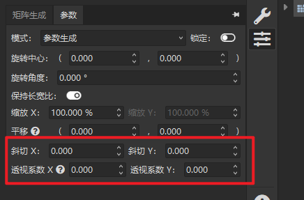

新增矩阵生成工具的斜切、透视系数参数,用于参数化调整单应矩阵
回复 1

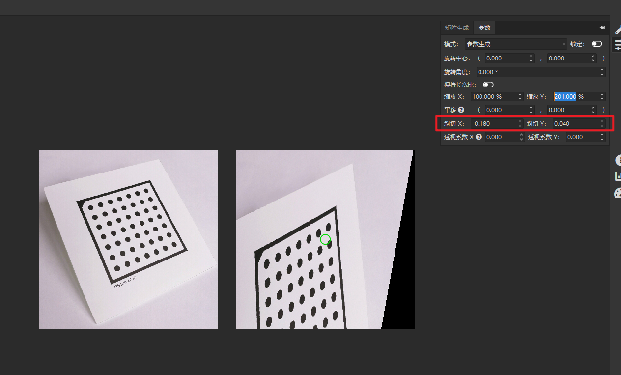

参数说明:
  1. 斜切:实现图像倾斜;让图形平行倾斜(仿射),用于倾斜、斜体、校正,取值[-10,10]。
  2. 透视系数:让图形近大远小(投影),用于3D 透视、图像矫正、AR

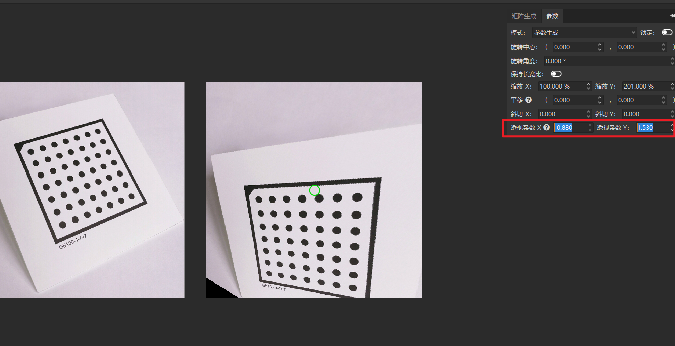

    注:透视系数没有严格的上下限,但实际的图像应用时通常限制在±0.01以获得良好的变换效果,为了更方便调节小数,该参数将除以1000然后用于矩阵生成

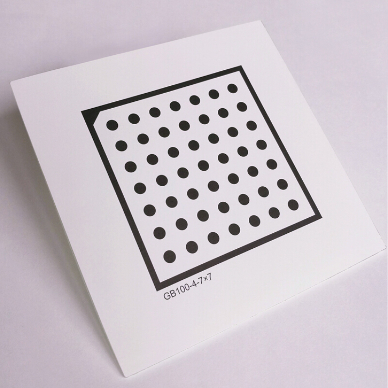

    测试图片

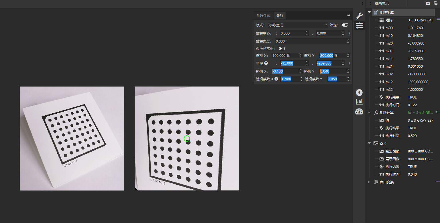

    在这个案例中,我们需要对图像进行自由变换,可以使用矩阵生成生成矩阵,再传入自定义变换矩阵的入参。

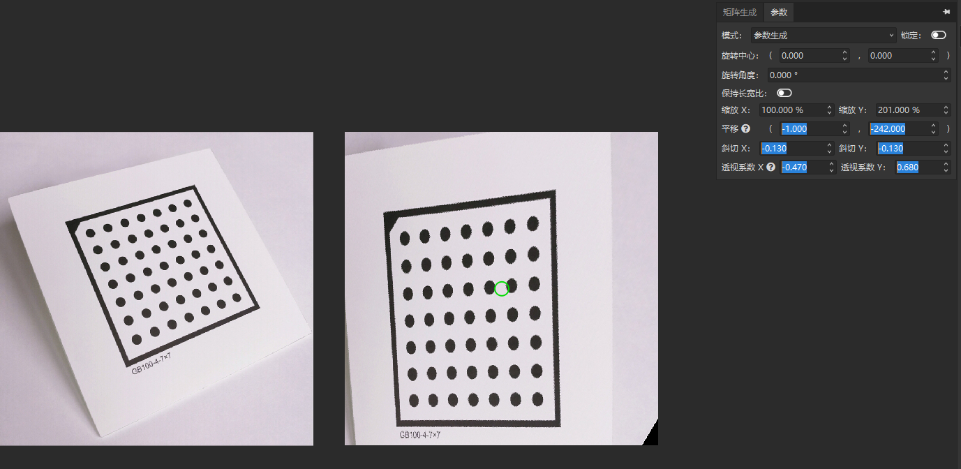

    用控制变量的方法来看一下斜切和透视系数的效果
    以下是一个参数配合使用参数调整效果相对较好的效果,可以参照一下,具体的可以根据实际项目应用来使用,参数调整很敏感,可以尝试一下
