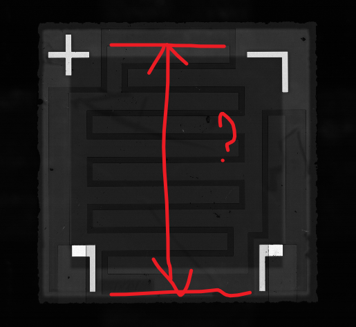

原始问题图片

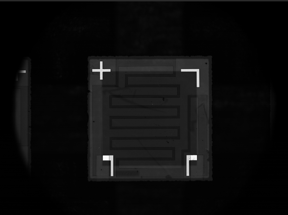

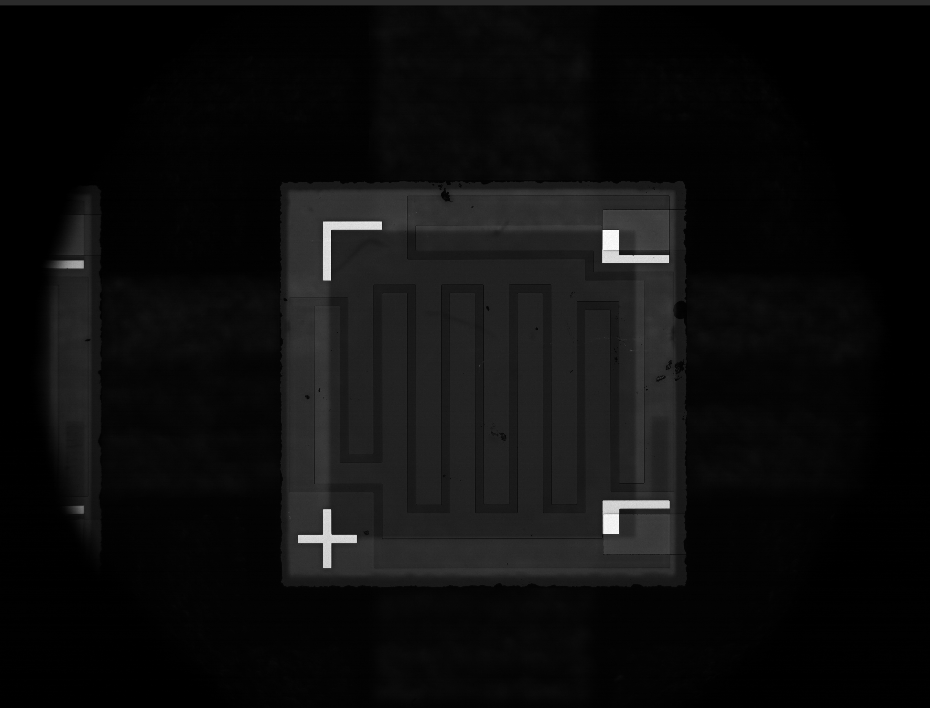

当需要检测的物品/工件等等可能存在于视觉范围内的任意无法预测的位置,但附近或者物品本身又有明显统一的特征时,可以考虑试用定位器来追踪定位、 使用方法是,先试用模板定位等等(根据实际情况选用)定位到标志性位置,然后以这个位置作为标准点,使用定位器来定位要检测的区域 比如这两张图
需求如下:测量距离
可以通过观察得到一个结论,这两张图上面有统一的特征,比如都有

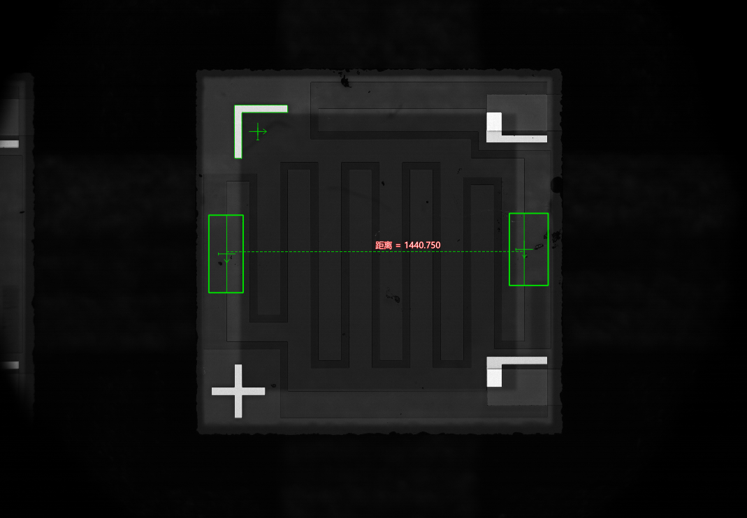

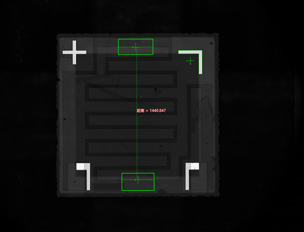

需要注意,我们需要找一个带角度的,这样可以更加方便定位(这个样例中试用模板定位可以调整角度以适配) 最终效果如图所示,即使要检测的位置发生了改变,也依然可以通过参照物找到需要找的位置
