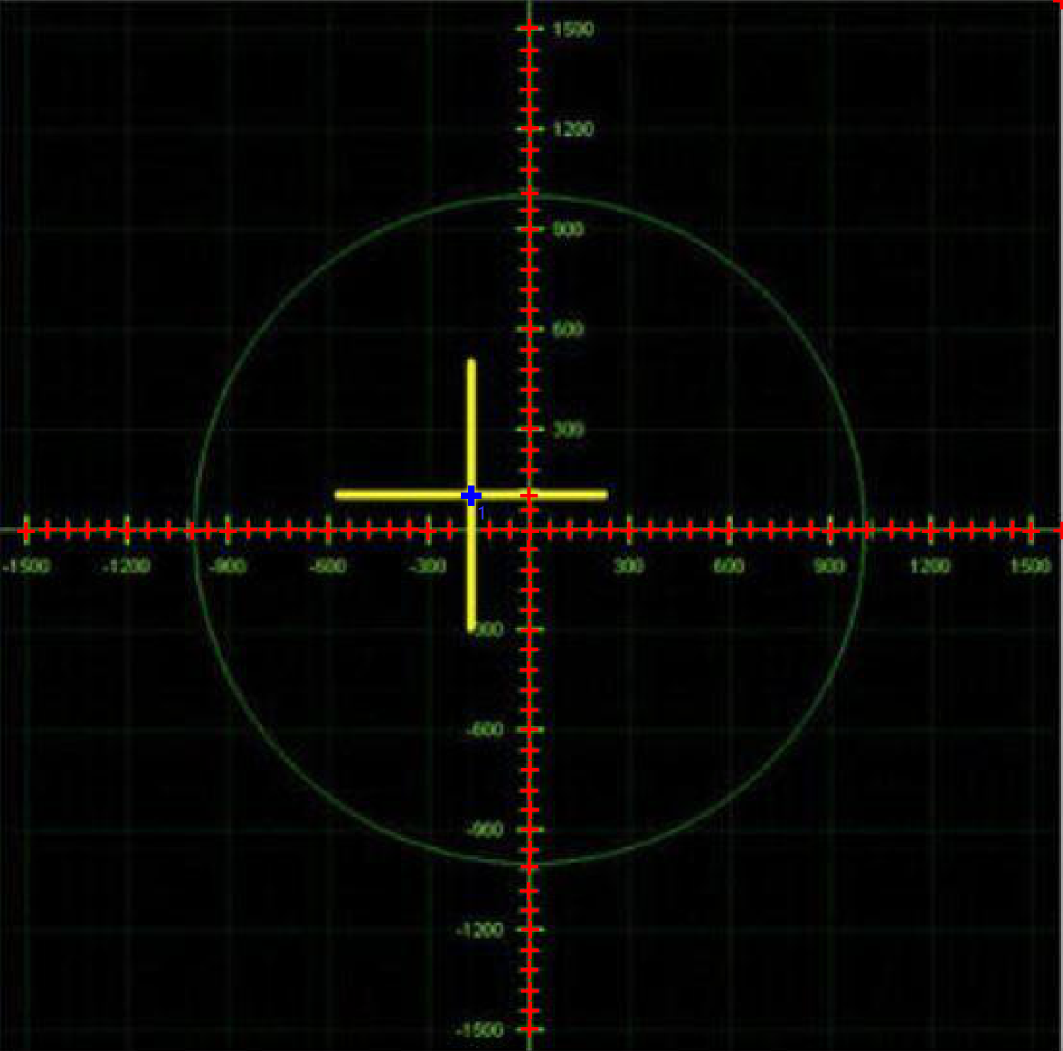

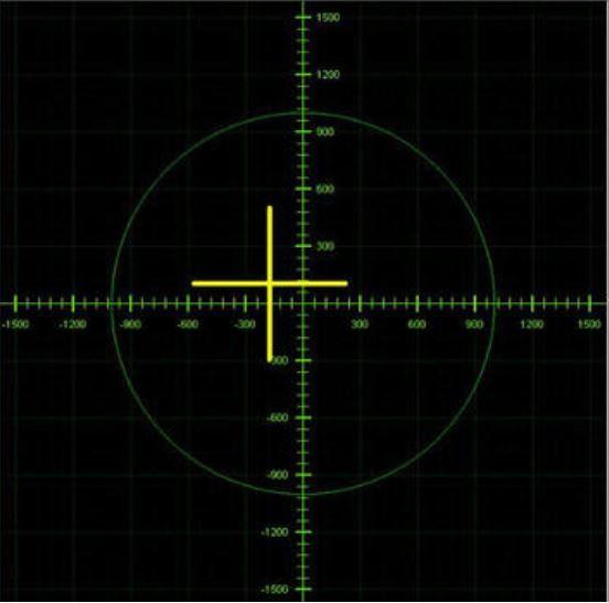

原始问题图片
处理思路
对于摆得很正的十字有特殊的处理方法,即使用kernel形状为十字的形态学操作来预处理,可以直接得到十字的中心。

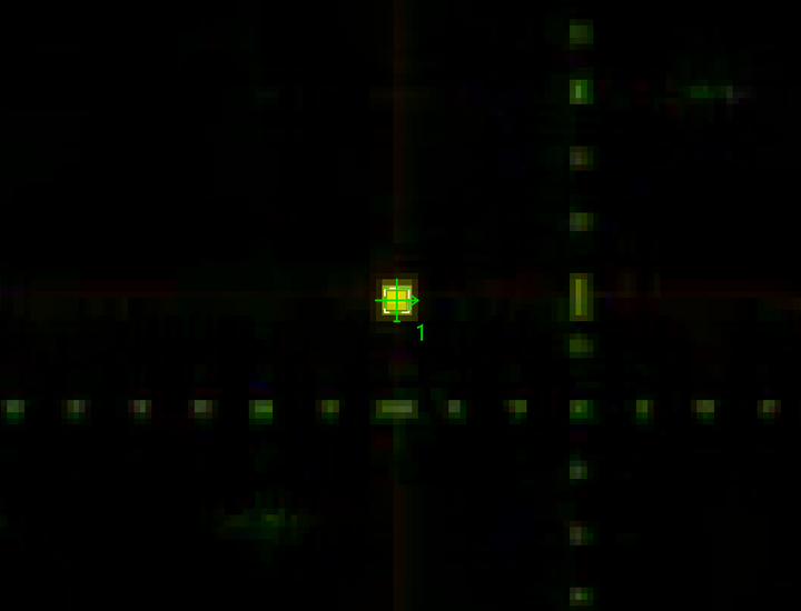

上图是用9*9的十字kernel来进行腐蚀操作得到的结果图,可以看到最大的十字的中心处留下了一个比较大的亮点。
下一步只要按照简单的斑点分析的套路就可以找到这个最大的亮点
图2
图2:斑点分析找到的大亮点

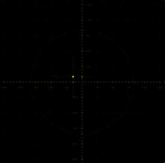

回原图看就是下面这样
图3

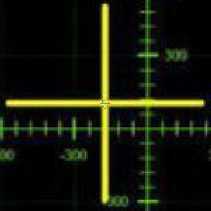

图3:原图上的位置到这里,可以把大十字的中心成功找到了。

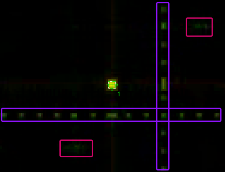

回去观察上面的图1,其实细心的你应该已经看出来了,那张图上已经把所有小刻度的十字交叉点的中心增强出来了,局部放大后看上面的图2就能看到很多离散点的点,我标记了一下,如下图
图4
图4:蓝色为待定位小十字交叉点,红色为可能的干扰点
但是,图4中也可以看出,存在可能的干扰点,不过干扰区面积较大,使用斑点面积或长宽的取值范围即可过滤。最终可以得到下图
图5
图5:最终结果

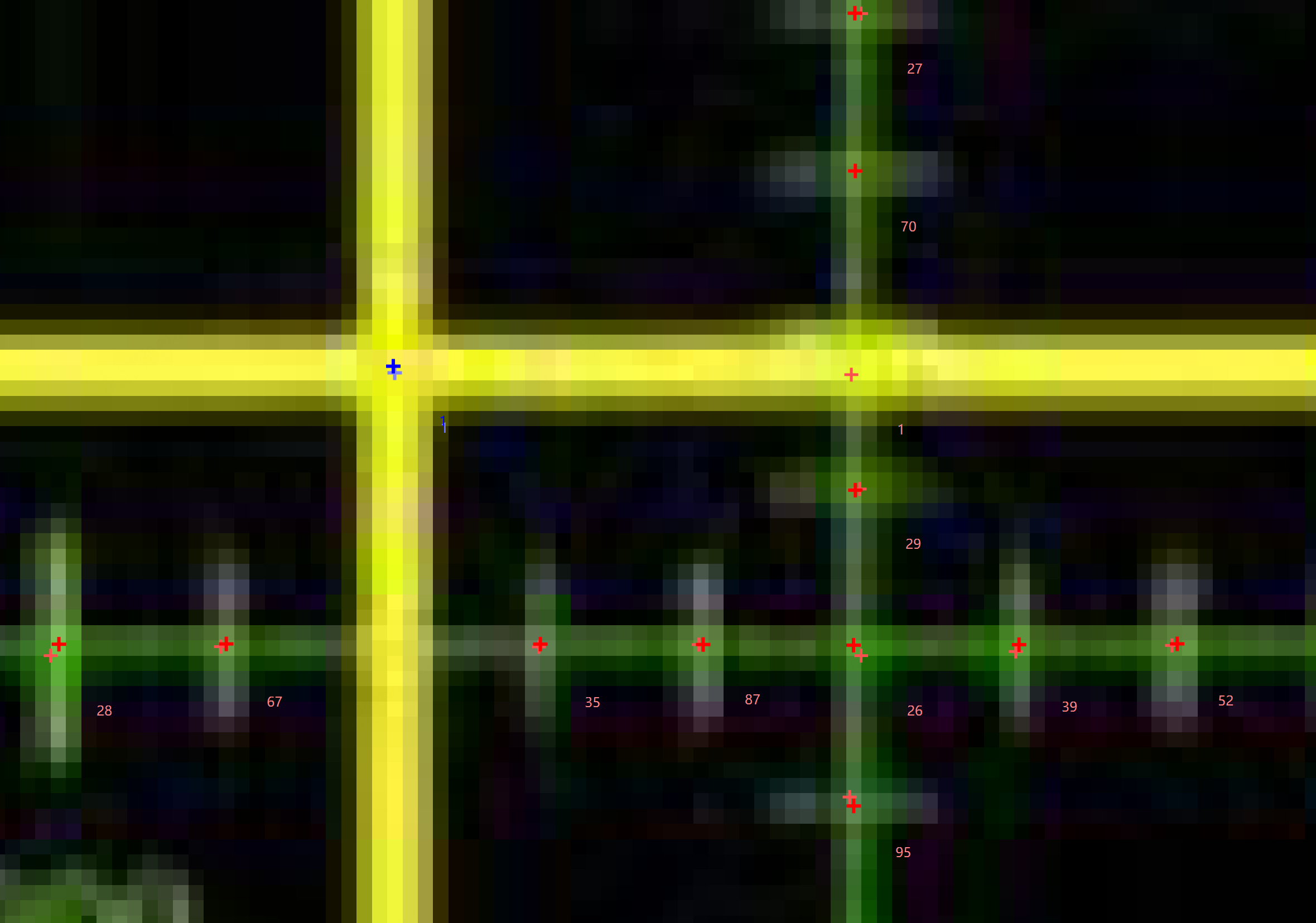

在方法1的基础之上,使用循环工具遍历斑点定位得到的所有坐标,并在每个坐标附近根据预设的ROI大小来使用十字定位算法,即可得到亚像素精度的十字定位结果,如下图
图6
图6:对比斑点定位结果(颜色较淡)和亚像素十字定位结果(颜色较深)的精度
从图6的对比可以看出,显然十字定位的结果会更加精准,斑点定位的结果还是有比较显著的像素级别的偏移的。

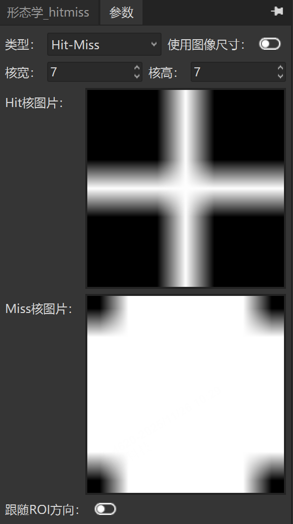

图7
图7:形态学Hit-Miss的两个核
本质上它试图通过Hit核和Miss核的拆分,实现有一定容忍度的二值图形模板匹配。从应用角度来理解,它的Hit核定义的是你认为必须能够匹配上的“最小”形状(二值图中的白色像素),通常要设定得比你要匹配的形状更细,它的Miss核定义的是你认为必定不能匹配上的“最小”形状(二值图中的黑色像素),反过来也可以说Miss核定义的是必须匹配上的黑色像素定义的“最小”形状。
由于背后的实现其实还是腐蚀膨胀操作的组合,所以,使用得当的情况下,它的执行效率非常高,在这个图上,我的测试结果是0.2ms(i7 12700)。
