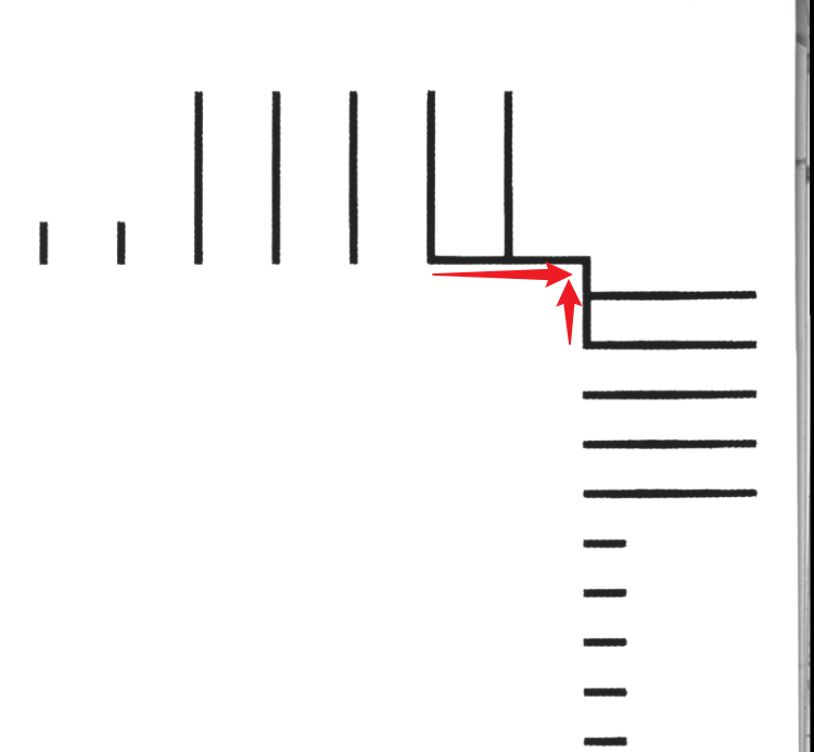

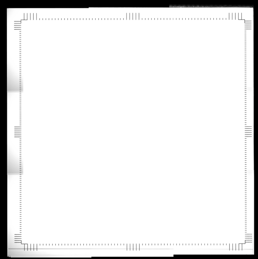

原图与目标
目标:
目标
原图:
原图

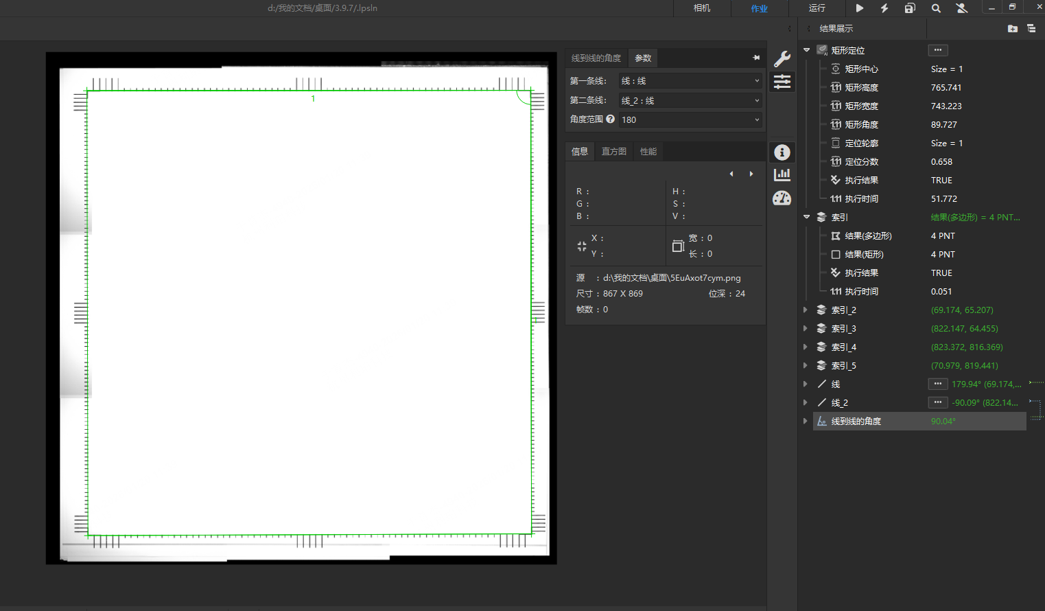

解答思路
第1步
使用深度学习-矩形定位算法,直接定位出矩形的位置。
第2步
基于矩形位置绘制对应的直线。
第3步
使用线与线的角度工具计算角度,得到四个直角信息。
