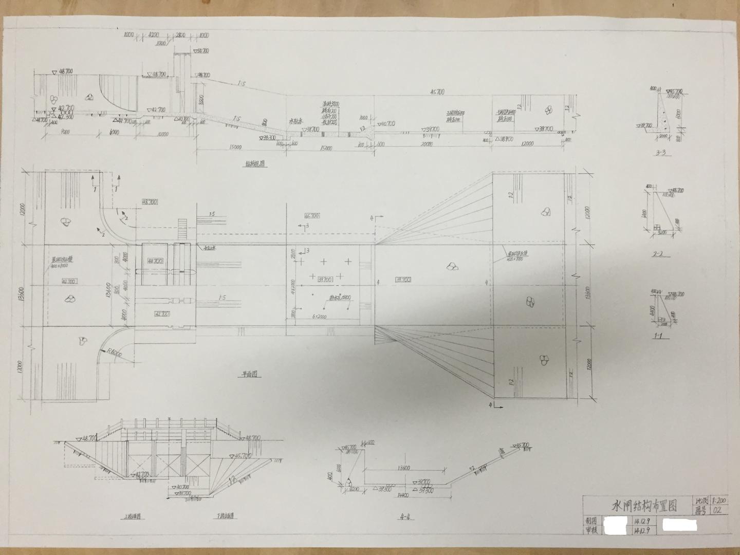

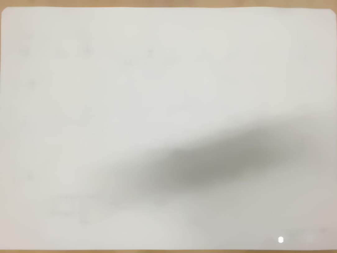

如何去除照片上的阴影,使图像亮度更加均匀?
原始问题图片
原图
图0

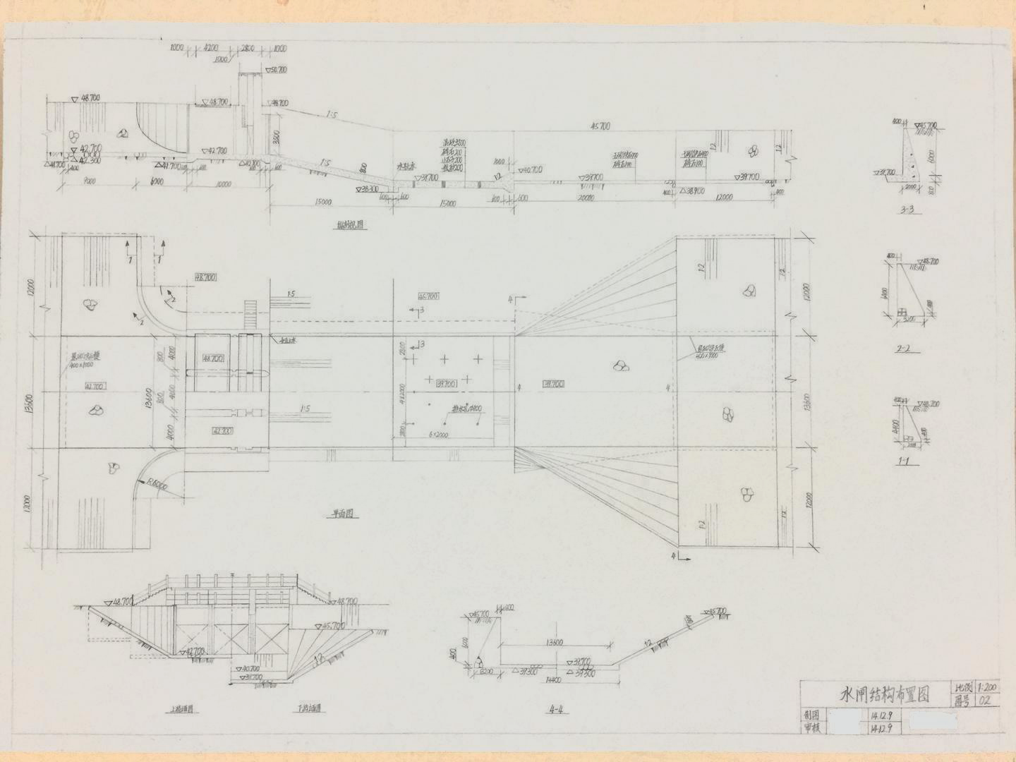

结果图
图1
解答思路
方案一:

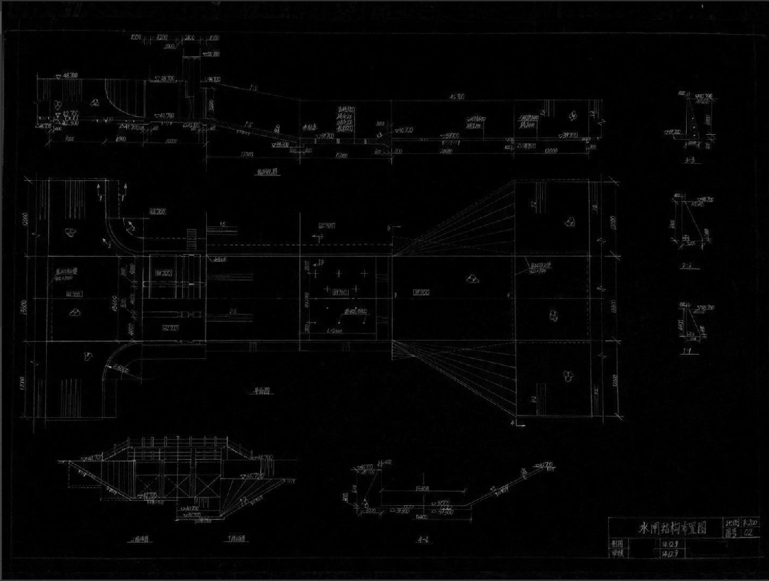

这个图和问题完美命中了传统图像处理中的低帽算法,下面上图
图2
对低帽的结果取反操作得到白底的图,如下
图3
再使用颜色传递算法,用白底图中的灰度值替换原图中的亮度通道,即可得到结果图。

方案二

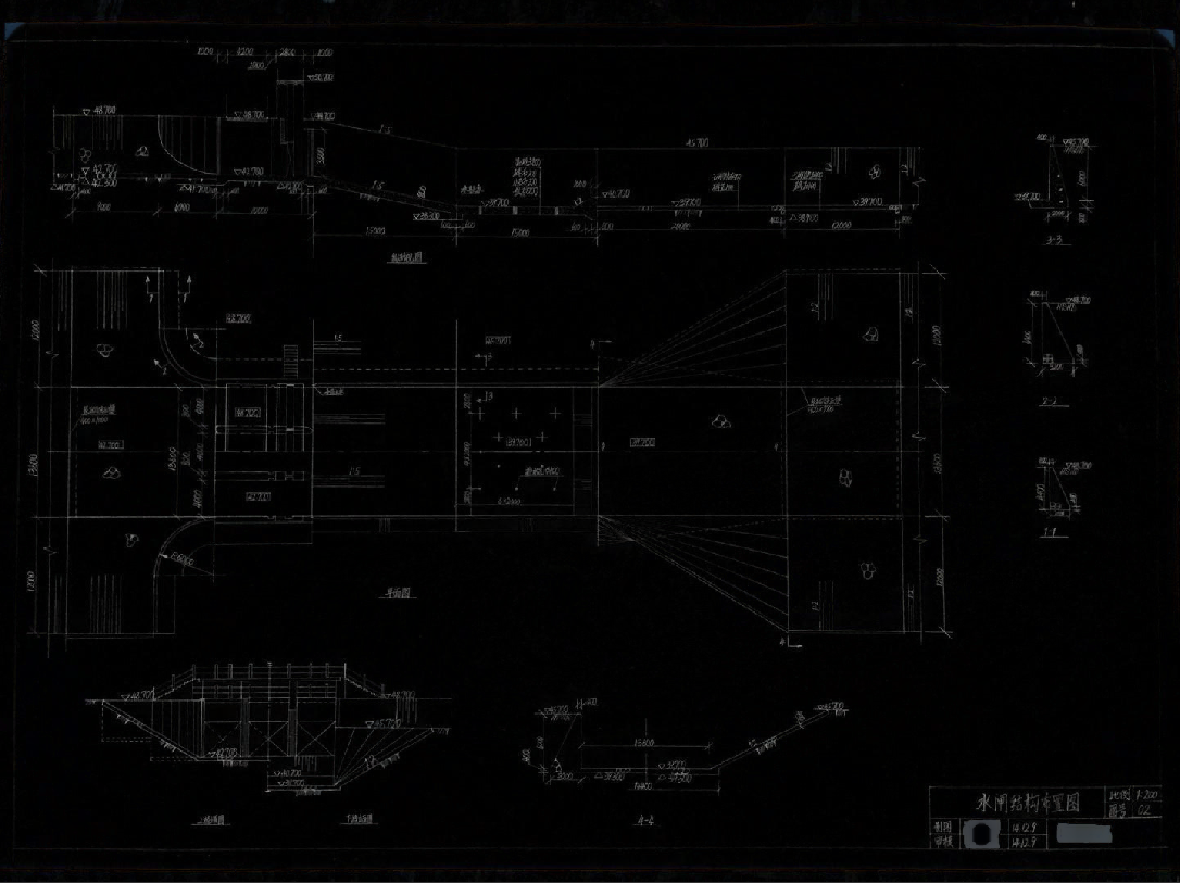

先对这个图进行中值计算,再求差的绝对值,最后取反得到图片
使用中值的处理结果
图4

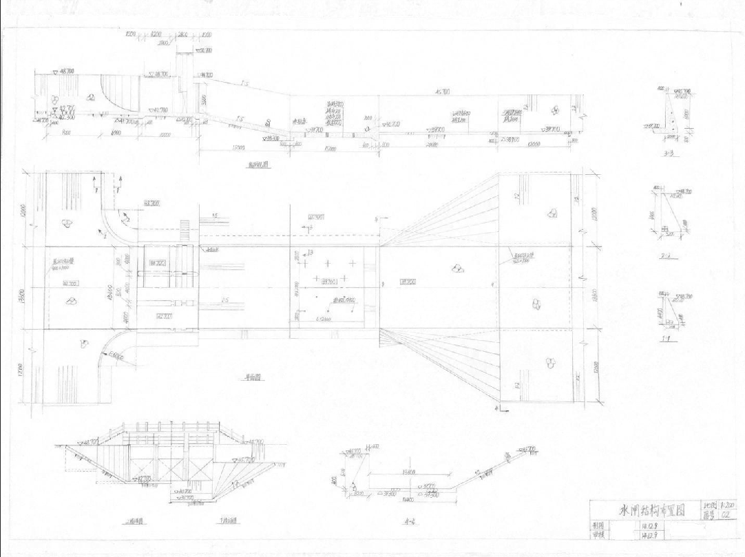

差值计算后的结果
图5

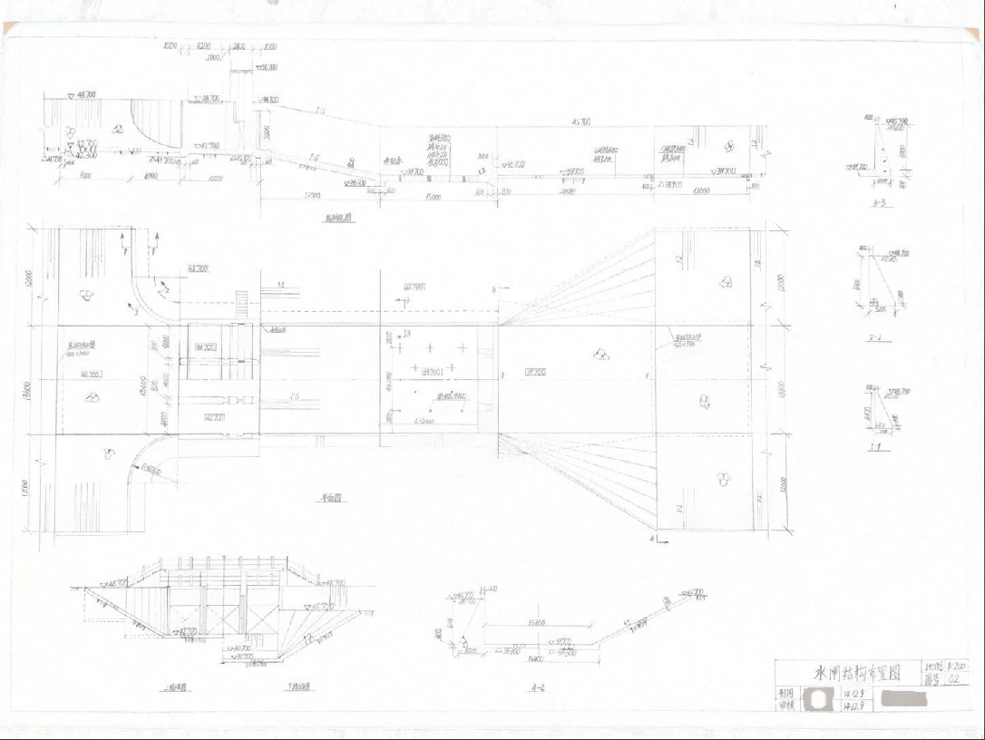

取反后的结果
图6

以上代码中,img3得到之后,再使用和方案一类似的颜色传递算法,也可以得到和结果图类似的结果。
其他说明:普通照片不适用上面这两个方法,仅适用于你想要的内容都比局部的背景黑的情况,如果内容比背景白的话,第一个方法的代码仅需要把低帽换成高帽算法即可,第二个方法不需要改。
